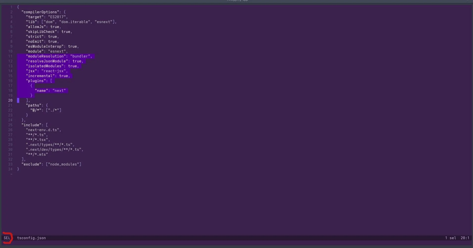

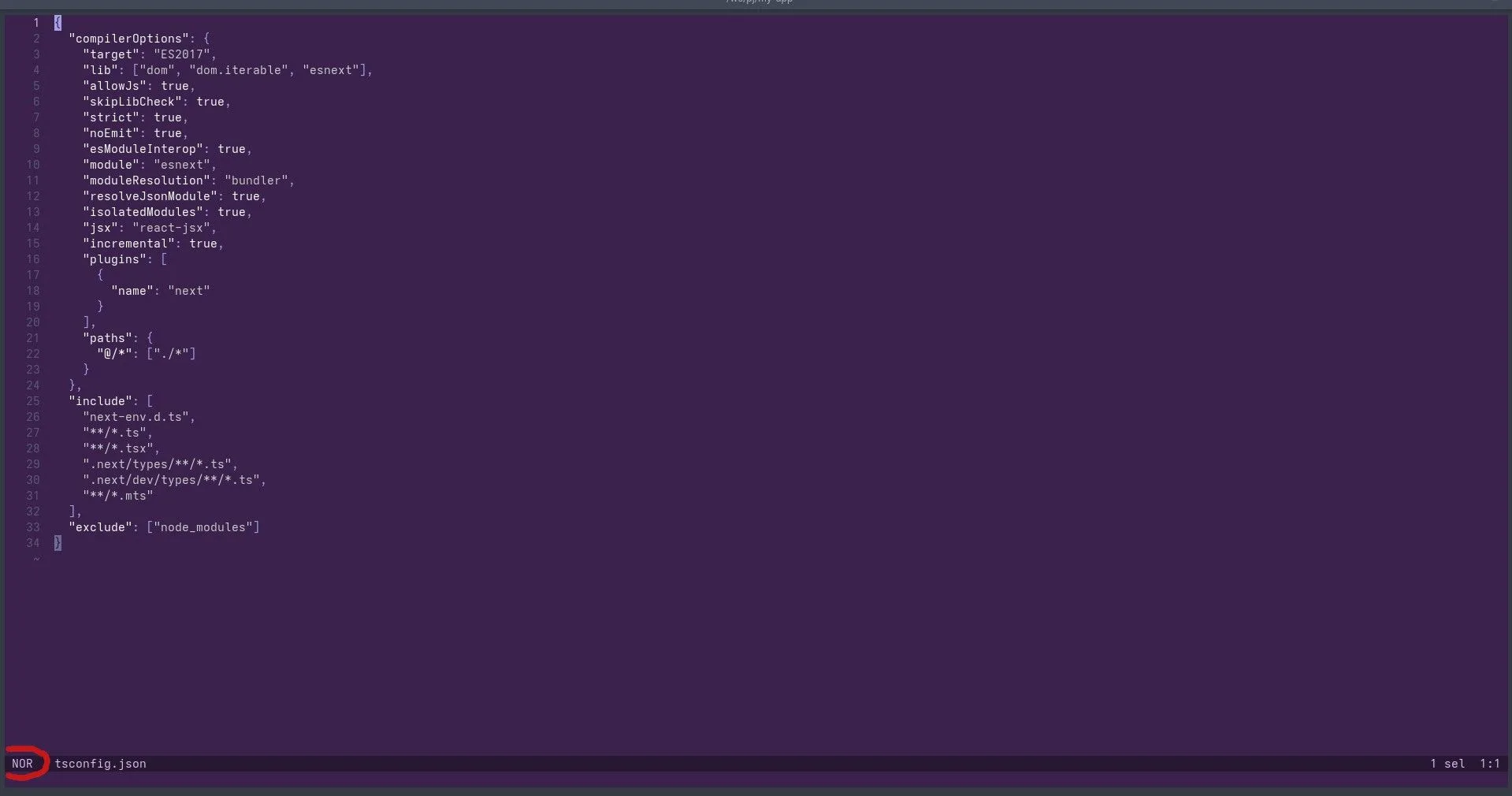

<p dir="auto">Helix — это <strong>модальный</strong> редактор. Это значит, что клавиши делают разные вещи в зависимости от того, в каком режиме вы находитесь. Для новичка это самое важное, что нужно понять.</p>
<p dir="auto">В Helix есть два главных режима:</p>
<li><strong>Нормальный режим (Normal):</strong> Режим по умолчанию. Здесь вы перемещаетесь по тексту, копируете и удаляете. Клавиши <em>не печатает текст</em>.</li>
<li><strong>Режим ввода (Insert):</strong> Здесь вы печатаете текст, как в обычном блокноте.</li>

<h4>1. Самое главное правило: «Сначала выбор, потом действие»</h4>
<p dir="auto">В Helix нет необходимости запоминать сотни команд.</p>
<li><strong>Как удалить строку?</strong> Сначала выберите её (нажмите <code>x</code>), потом удалите (нажмите <code>d</code>).</li>
<li><strong>Как изменить слово?</strong> Сначала выберите его (нажмите <code>e</code>), потом измените (нажмите <code>c</code>).</li>
<p dir="auto">Вы всегда видите, что именно собираетесь отредактировать, благодаря подсветке.</p>

<p dir="auto">В Helix всё начинается с выделения. В отличие от обычных редакторов (например, Nano), где вы держите Shift и стрелками пытаетесь «поймать» нужный кусок текста, в Helix есть мощные инструменты для этого.</p>
<p dir="auto"><img src="/assets/uploads/files/46/c7/fb/1773058651023-1e47ed4a-160a-4137-969f-14f44bbcb0f5-image.webp" alt="1e47ed4a-160a-4137-969f-14f44bbcb0f5-image.jpeg" class=" img-fluid img-markdown" /></p>
<p dir="auto">Вот три основных способа выделить текст.</p>
<h4>1. Выделение строк (<code>x</code>)</h4>
<p dir="auto">Это самый простой способ, если вам нужно скопировать или удалить целую строку.</p>
<li>Нажмите <code>x</code> — выделится вся текущая строка.</li>
<li>Нажмите <code>x</code> ещё раз — выделение расширится на следующую строку.</li>
<li>Если нужно выделить несколько строк, просто нажимайте <code>x</code> нужное количество раз.</li>
<h4>2. Режим выделения (<code>v</code>)</h4>
<p dir="auto">Этот режим похож на то, как вы выделяете текст мышкой, но делается это клавиатурой. Это универсальный способ для любых манипуляций.</p>
<p dir="auto"><strong>Как работает:</strong></p>
<li>Поставьте курсор в начало нужного места.</li>
<li>Нажмите <code>v</code> (вы входите в режим выделения).</li>
<li>Используйте клавиши перемещения (<code>w</code>, <code>b</code>, стрелки), чтобы «закрасить» нужный текст.</li>
<li>Когда всё выделено, нажимайте <code>d</code> (удалить), <code>y</code> (копировать) или <code>c</code> (заменить).</li>
<p dir="auto">Чтобы выйти из режима выделения, не делая никаких действий, просто нажмите <code>v</code> ещё раз или <code>Esc</code>.</p>
