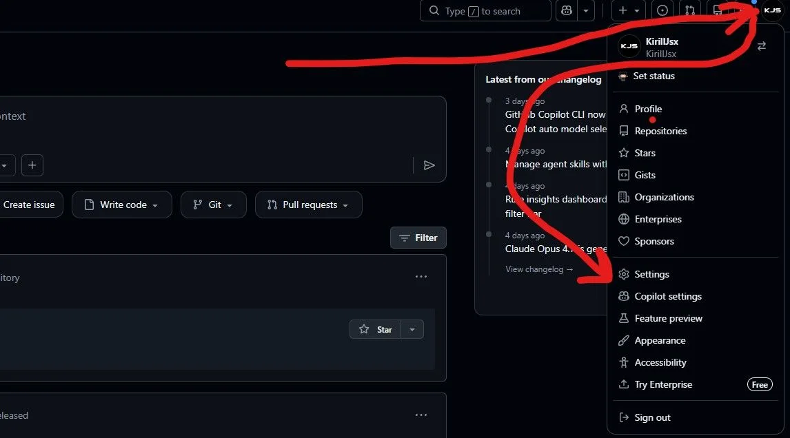

<p dir="auto">Тыкаем на свой профиль и в выпадающем меню нажимаем Setting<br />
<img src="/assets/uploads/files/2e/e8/e3/1776693643920-5a3fe0a9-9418-48d2-8af3-af8784167656-image.webp" alt="5a3fe0a9-9418-48d2-8af3-af8784167656-image.jpeg" class=" img-fluid img-markdown" /></p>

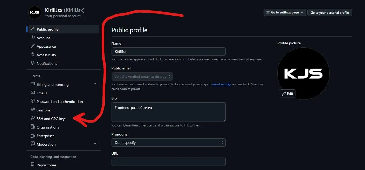

<p dir="auto">После этого слева ищем SSH adn GPG keys, нажимам и переходим дальше:</p>
<p dir="auto"><img src="/assets/uploads/files/85/c0/21/1776693714068-1ec2980b-dbed-41c6-b893-a2189745893f-image.webp" alt="1ec2980b-dbed-41c6-b893-a2189745893f-image.jpeg" class=" img-fluid img-markdown" /></p>

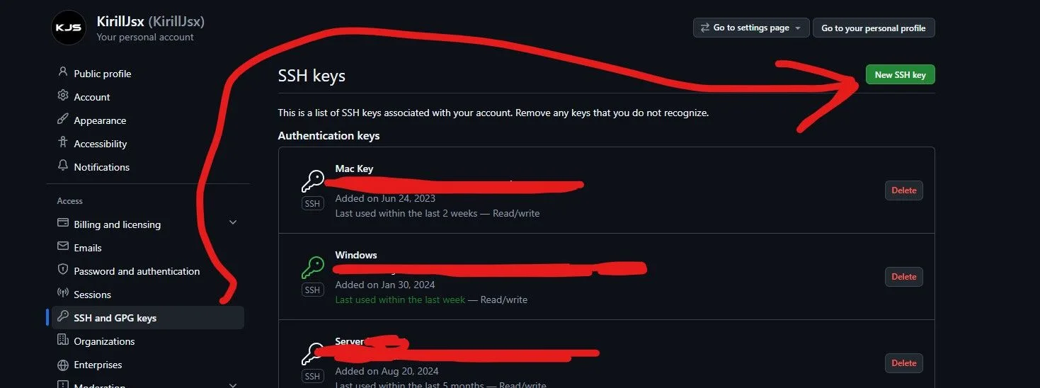

<p dir="auto">Теперь у Вас должно открыться окно с ключами (у меня их много) а у вас всего скорее будет пусто, ищем кнопку и нажимаем <strong>New SSH key</strong></p>
<p dir="auto"><img src="/assets/uploads/files/b2/e6/b7/1776693824044-698f6493-af89-4f3c-a62b-4b990e9634c1-image.webp" alt="698f6493-af89-4f3c-a62b-4b990e9634c1-image.jpeg" class=" img-fluid img-markdown" /></p>

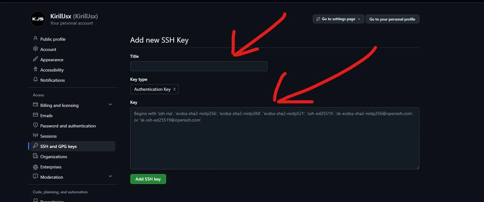

<p dir="auto">В новой страничке GitHub запросит у нас название ключа - его можете обозвать как хотите, а вот ниже где написано <code>key</code> туда мы уже вставляем наш ключ который мы скопировали из терминала и нажимаем кнопку <strong>Add SSH key</strong></p>
<p dir="auto"><img src="/assets/uploads/files/7b/a3/ec/1776693900893-5666e355-c270-46d9-b138-3442e5bb6e30-image.webp" alt="5666e355-c270-46d9-b138-3442e5bb6e30-image.jpeg" class=" img-fluid img-markdown" /></p>

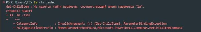

Совсем забыл, по скрину вижу что у тебя система на Windows, а я написал про Linux/Unix обновлю пост.</p>
<p dir="auto">По скрину вижу что у тебя PwerShell, но как раз не понимает <code>-la</code><br />
В твоем случае используй просто:</p>
<pre><code class="language-bash">ls .ssh
<p dir="auto">Если ничего не выведет, попробуй посмотреть скрытые файлы (кстати это по сути аналог <code>ls -la</code><img src="https://forum.exlends.ru/assets/plugins/nodebb-plugin-emoji/emoji/android/1f61e.png?v=1bd9ff6b60a" class="not-responsive emoji emoji-android emoji--disappointed" style="height:23px;width:auto;vertical-align:middle" title="):" alt="😞" /></p>
<pre><code class="language-bash">ls .ssh -Force
<p dir="auto">Если после этого в терминале скажет что ничего не нашел то значит папка еще не создана и ключей нету, тогда переходит просто в корневую папку:</p>
<pre><code class="language-bash">cd ~
<p dir="auto">Можно еще кстати так - <code>cd $home</code></p>
