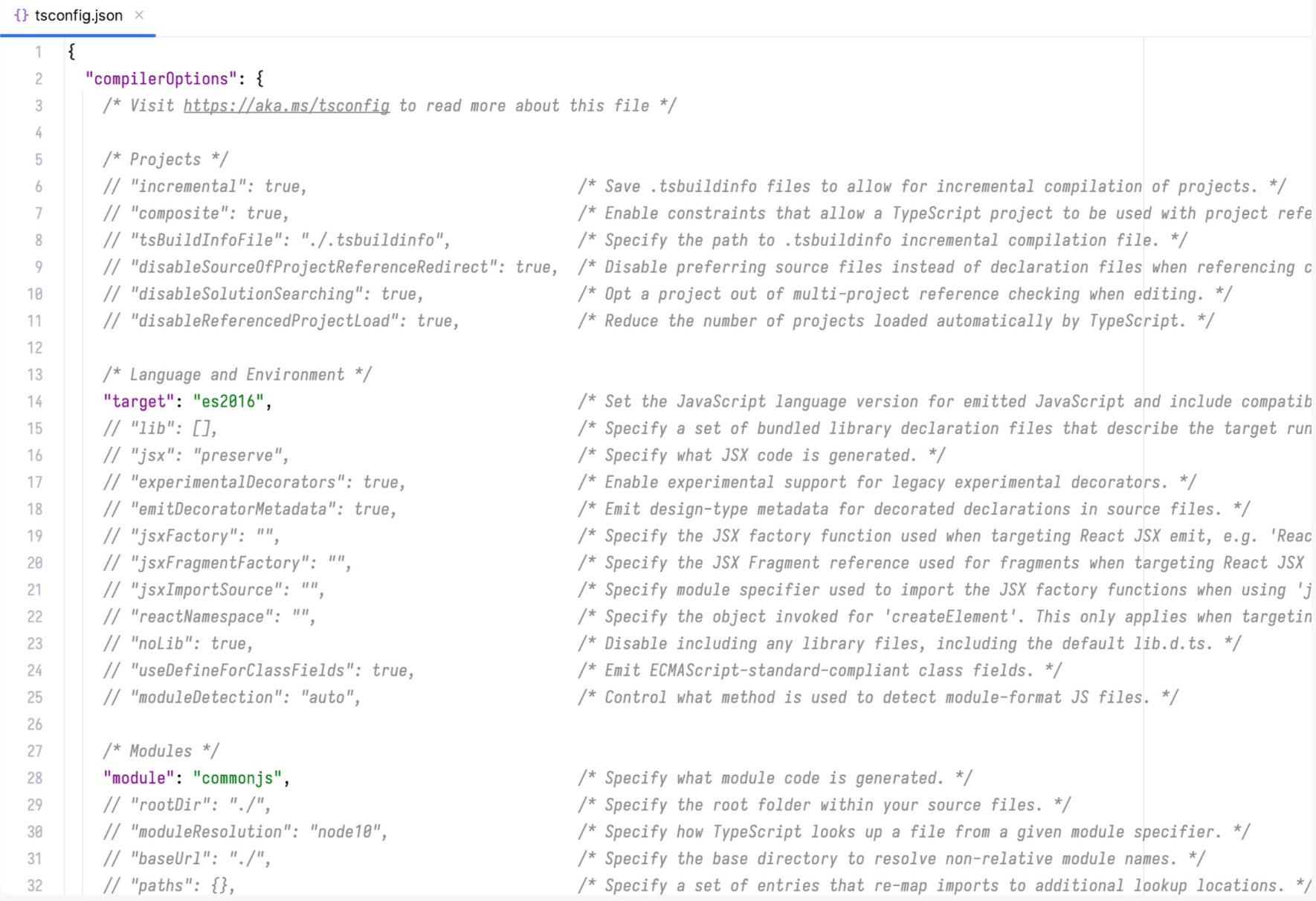

<?xml version="1.0" encoding="UTF-8"?><rss xmlns:dc="http://purl.org/dc/elements/1.1/" xmlns:content="http://purl.org/rss/1.0/modules/content/" xmlns:atom="http://www.w3.org/2005/Atom" version="2.0"><channel><title><![CDATA[Добавляем TypeScript в проект]]></title><description><![CDATA[<p dir="auto">Предположим мы добавить к текущему или новому проекту на <code>JS</code> строгую типизацию.<br />
Для этого выполним команду и установим его с флагом <code>--save-dev</code> (для компиляции <code>TypeScript</code> в <code>JS</code>) :</p>
<pre><code>npm install --save-dev typescript
<p dir="auto">Работу самого компилятора <strong>TypeScript</strong> можно настроить, для этого нам потребуется конфигурационный файл с настройками.<br />
В этом нам поможет утилита <code>tsc</code>:</p>
<pre><code>./node_modules/.bin/tsc --init
<p dir="auto">После выполнения команды в корне проекта должен появиться файл <code>tsconfig.json</code>:</p>
<p dir="auto"><img src="/assets/uploads/files/1756301908749-%D1%81%D0%BD%D0%B8%D0%BC%D0%BE%D0%BA-%D1%8D%D0%BA%D1%80%D0%B0%D0%BD%D0%B0-2025-08-27-%D0%B2-16.38.19.png" alt="Снимок экрана 2025-08-27 в 16.38.19.png" class=" img-fluid img-markdown" /></p>
