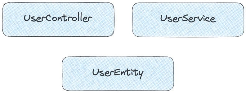

<p dir="auto">Каждый из этих элементов будет храниться в отдельном файле, что делает структуру проекта более удобной и понятной. Примерная схема файловой структуры может выглядеть следующим образом:</p>
<p dir="auto"><img src="/assets/uploads/files/1731148868985-modules-1.jpg" alt="modules-1.jpg" class=" img-fluid img-markdown" /></p>
<p dir="auto">Давайте рассмотрим, что общего у контроллера, сервиса и сущности — все они относятся к одной области, связанной с управлением пользователями. Такие области называются доменами.</p>
<p dir="auto"><strong>Примечание</strong>: <strong>Домен</strong> — это предметная область, которая включает бизнес-логику, процессы, данные и терминологию, связанные с этой областью.</p>
<p dir="auto">Поскольку все эти элементы связаны, имеет смысл объединить их в функциональный модуль. Модуль «Пользователи» будет отвечать за работу с пользователями и предоставит публичный интерфейс для взаимодействия с другими модулями. Разработчик сможет использовать функциональность модуля, не углубляясь в детали его реализации.</p>
<p dir="auto">С ростом приложения появятся и другие модули, например, для управления заказами или отправкой уведомлений. Разделение на функциональные модули упростит поддержку и установит четкие границы для каждого из них.</p>

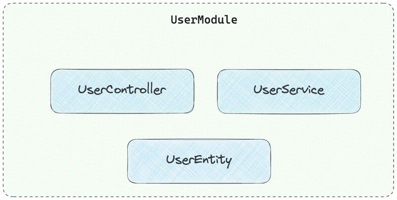

<p dir="auto"><strong>Примечание</strong>: Хороший модуль должен решать одну конкретную задачу. Не стоит объединять всю функциональность приложения в одном модуле. Лучше разбивать на несколько, минимизируя зависимости между модулями.</p>
<p dir="auto"><img src="/assets/uploads/files/1731149143482-modules-2.jpg" alt="modules-2.jpg" class=" img-fluid img-markdown" /></p>
<p dir="auto">Для каждого модуля обычно создаётся отдельная директория, где размещаются все его компоненты: сервисы, контроллеры и вспомогательные скрипты. Это позволяет удобно организовать код и иметь всё, что связано с модулем, в одном месте.</p>
