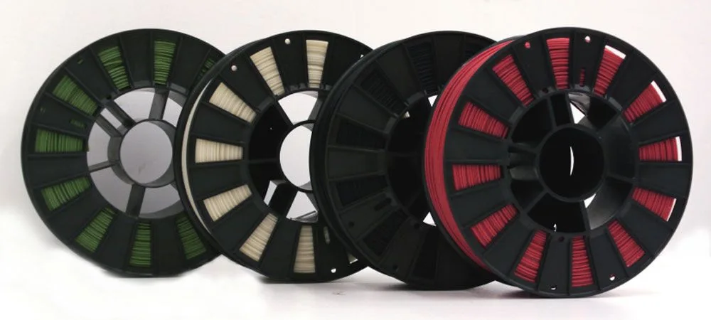

<p dir="auto"><em>Нейлон</em> (он же <strong>полиамид, PA</strong>) — один из лучших FDM/FFF‑материалов для <strong>функциональных деталей</strong>, когда важны прочность, износостойкость и умеренная гибкость. Nylon ценят за <strong>прочность, долговечность, стойкость к истиранию</strong> и <em>низкий коэффициент трения</em> (детали меньше «съедаются» при контакте и скольжении).</p>
<h2>Что такое Nylon (PA) и чем он хорош</h2>
<p dir="auto"><strong>Полиамид</strong> — термопласт, который размягчается при нагреве и снова твердеет при охлаждении, поэтому подходит для послойной печати. Nylon обычно используют как «инженерный» пластик: он способен выдерживать нагрузку, работать в узлах трения и переживать удары лучше, чем многие базовые материалы.</p>
