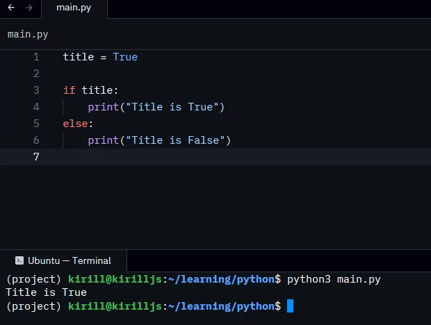

<p dir="auto">И так наконец-то мы боле менее подготовлены к следующему этапу - структурированию кода при помощи операторов - <code>if</code>, <code>elif</code>, <code>else</code>. И сразу приступим писать код, в качестве примера возьмем переменную с булевым значением. Ах да, также рекомендую начинать работать не в интерпретаторе, а через IDE и привыкать писать код в файлах. Создайте файл <code>main.py</code> и давайте напишем следующий код:</p>
<pre><code class="language-python">title = True
if title:
    print("Title is True")
else:
    print("Title is False")
<p dir="auto">После того как напишите коде, сохраните файле и вызовите его через консоль - <code>python3 main.py</code><br />
Если все корректно, то увидите в консоли строку - <strong>Title is True</strong></p>
<p dir="auto"><img src="/assets/uploads/files/e1/1f/23/1771108846112-8f979e4b-d2bc-470c-8e00-37474780e4cb-image.webp" alt="8f979e4b-d2bc-470c-8e00-37474780e4cb-image.png" class=" img-fluid img-markdown" /></p>

<p dir="auto"><img src="/assets/uploads/files/2e/80/9f/1771064115161-c23b4ce0-1d0b-419a-8d7f-b2bdec7d86b1-image.webp" alt="c23b4ce0-1d0b-419a-8d7f-b2bdec7d86b1-image.png" class=" img-fluid img-markdown" /></p>
<p dir="auto">В профессиональной сфере хорошим тоном считается работа с терминалом, по этому создание папок и файлов будем писать в терминале, и так для того что бы создать нам папку, мы будем использовать команду - <code>mkdir</code> , а аргументом будет наименование папки:</p>
<pre><code>mkdir project
<p dir="auto">Отлично, теперь после создания папки давайте перейдем в нее написав в терминале <code>cd project</code>. Теперь необходимо создать файл с которым мы будем работать для этого используем команду <code>touch</code> аргументом выступает наименование файла:</p>
<pre><code>touch main.py
<p dir="auto">Теперь у нас есть подготовленная папка для проекта и начальный файл.<br />
Но для начала работы, необходимо разобраться с виртуальным окружением.</p>

<p dir="auto"><img src="/assets/uploads/files/f0/92/e2/1771064286035-pasted-image-20260208104844.webp" alt="Pasted image 20260208104844.png" class=" img-fluid img-markdown" /><br />
<em>Так это выглядит в терминале</em>.</p>
