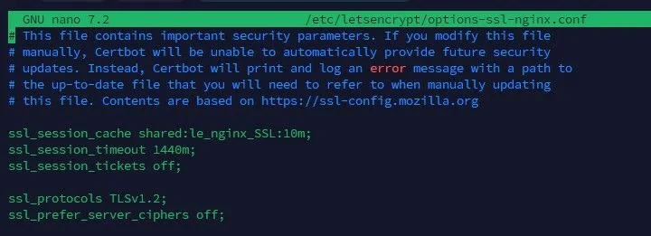

    1. Переходим в редактор файла options-ssl-nginx.conf:
    sudo nano /etc/letsencrypt/options-ssl-nginx.conf
    1. Заменяем строку, а точнее удаляем TLSv1.3:
    ssl_protocols TLSv1.2 TLSv1.3;
    1. Проверяем и перезапускаем nginx:
    sudo nginx -t && sudo systemctl reload nginx
    1. Проверяем результат:
    openssl s_client -connect site.ru:443 -tls1_3
    У нас должна при проверке выскочить ошибка - tlsv1 alert protocol versio что как бы говорит что не предлагает клиенту больше TLS 1.3
    На скрине ниже сам файл options-ssl-nginx.conf
    Смотрите, вообще полное отключение TLS 1.3 - это я бы сказал диагностический шаг не более и не конечное решение!
    Потому что мозила и прочие ssl конфигураторы рекомендуют держать как TLS 1.2 так и TLS 1.3 потому что 1.3 быстрее и безопаснее, а 1.2 обеспечивает работу со старыми клиентами.
    Если после отключение TLS 1.3 проблема пропала - значит корень проблемы то был именно в конфликте протокола, а не в самом TLS 1.3. Вернуть его было бы правильно обратно, но когда уже найдется почему конкретно вызывается таймаут.
