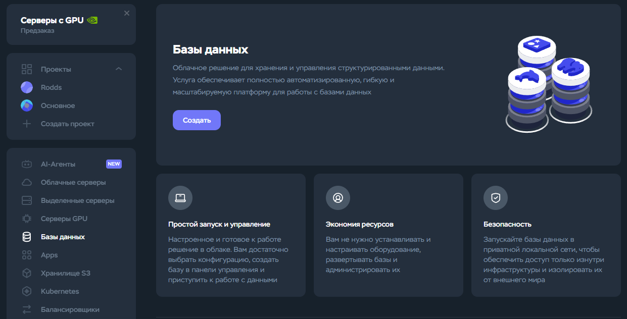

    Вообще развернуть базу довольно просто, недавно начал перетягивать проекты на TimeWeb - очень сильно обновились и предлагают кучу полезного в пару кликов
    Не реклама если что))
