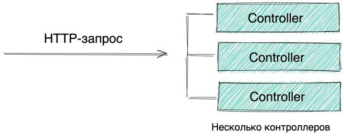

    Контроллеры в Nest
    Контроллеры — это готовая абстракция для обработки входящих запросов и формирования ответов для клиентов. Они позволяют организовать логику вашего приложения, принимая запросы и отправляя ответы.
    Что делают контроллеры?
    Контроллеры могут обрабатывать несколько маршрутов, что дает вам возможность управлять различными запросами к вашему приложению. Например, вы можете создать один контроллер, который будет обрабатывать запросы на получение данных, добавление новых записей и обновление существующих.
    Интеграция с роутингом
    Контроллеры интегрированы со встроенным роутингом Nest, что упрощает работу с URL-адресами вашего приложения. Благодаря этому вам не нужно беспокоиться о том, как обрабатывать маршруты вручную — Nest делает это за вас.
    Декларативный подход
    С помощью декораторов, которые предоставляет Nest, вы можете выполнять часть действий декларативно. Это значит, что вы можете описывать маршруты и действия контроллеров более простым и понятным способом, что делает код более читаемым.
    Генерация контроллеров с помощью CLI
    Nest также предоставляет инструмент командной строки (CLI), который позволяет быстро генерировать основу для будущих контроллеров. Это избавляет вас от необходимости вручную создавать файлы и писать базовый код, что экономит время и усилия.
    Таким образом, контроллеры в Nest делают процесс обработки запросов простым и удобным, позволяя вам сосредоточиться на логике вашего приложения.

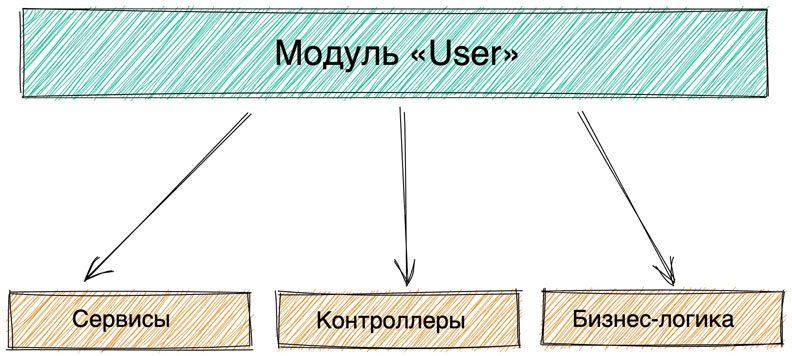

    Модули в Nest
    Модули — это важная часть Nest, которая помогает организовать структуру вашего приложения. Они позволяют группировать связанные задачи в одном месте.
    Что такое модуль?
    Модуль — это не просто файл, как может показаться. Это структурная единица, которая объединяет различные элементы, такие как сервисы, контроллеры и другие модули, которые решают определённые задачи.
    Пример: модуль «User»
    Например, модуль «User» может включать в себя:
    • Сервисы для работы с базой данных (например, для сохранения и извлечения информации о пользователях).
    • Сервисы с бизнес-логикой (например, для проверки прав доступа).
    • Контроллеры для обработки запросов, связанных с пользователями.
    Таким образом, модуль «User» охватывает всё, что связано с функциональностью, связанной с пользователями. Это делает код более организованным и понятным.
