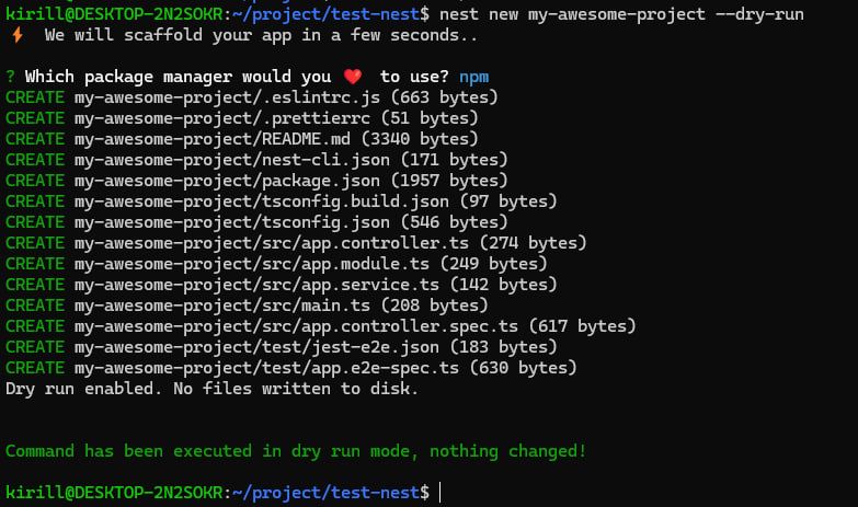

    Практически все команды поддерживают параметр --dry-run (-d). Это невероятно полезный параметр, который позволяет вам увидеть, какие изменения будут внесены в файловую систему после выполнения команды без параметра --dry-run. Например, команда nest n my-awesome-project --dry-run выведет список файлов, которые будут созданы с помощью команды new. Этот параметр особенно полезен, когда вы изучаете Nest CLI.
    Не забывайте, что любые команды Nest CLI поддерживают параметр --dry-run (см. врезку). Давайте воспользуемся им с командой new, чтобы увидеть список файлов, которые будут сгенерированы после выполнения команды:
    nest new my-awesome-project --dry-run
    После выполнения команды будет создан список файлов, которые появятся, если запустить команду без параметра --dry-run:
    Параметр --dry-run позволяет вам увидеть список файлов, которые будут созданы в результате выполнения команды. На втором рисунке вы можете заметить, что при создании проекта будут подготовлены файлы конфигурации для таких инструментов, как ESLint, Prettier и другие. Теперь давайте попробуем сгенерировать новый проект, повторив команду, но без параметра --dry-run:

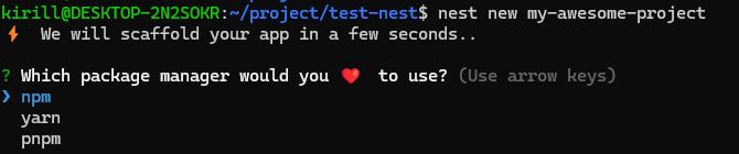

    Когда вы запускаете команду без дополнительных параметров, активируется «мастер» подготовки нового проекта. На первом шаге вам будет предложено ответить на вопрос: “Какой менеджер пакетов вы будете использовать?” Доступны три варианта: npm, yarn и pnpm. В рамках серии статей мы будем использовать npm.

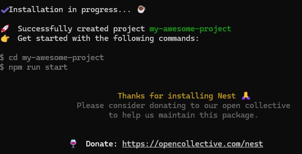

    После выбора менеджера пакетов начнётся процесс подготовки проекта: создадутся необходимые файлы, инициализируется git-репозиторий, установятся зависимости и многое другое. Это позволит вам быстро приступить к разработке вашего нового проекта!

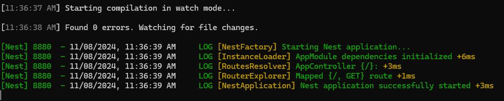

    После создания основы проекта перейдите в папку с проектом. Чтобы запустить проект, используйте npm-скрипт start или start:dev (эти сценарии рассматриваются в отдельной статье).
    # Перейдём в папку с проектом
    cd my-awesome-project
    # Запустим проект в dev-режиме
    npm run start:dev
    На четвёртом рисунке представлен пример запущенного проекта. Обратите внимание, что в проекте уже реализована поддержка логирования, создан тестовый маршрут и настроен watch-режим. Это значит, что при изменении файлов проект автоматически перезапускается, что значительно упрощает процесс разработки.

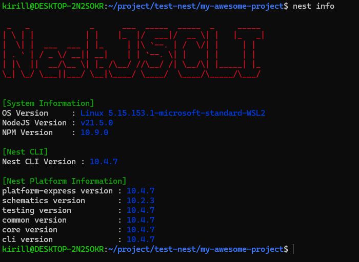

    Информация о проекте с помощью команды info
    Команда info выводит в терминал сводную информацию о проекте. Эта информация особенно полезна, когда вы присоединяетесь к существующему проекту, так как позволяет понять, какие версии компонентов Nest используются.
    Чтобы получить информацию о проекте, просто выполните команду nest info в терминале, находясь в директории вашего проекта. Вот пример выполнения команды для проекта, который мы подготовили в предыдущем разделе:
    Такой вывод поможет вам быстро ознакомиться с основными компонентами и их версиями, что облегчит дальнейшую работу с проектом.

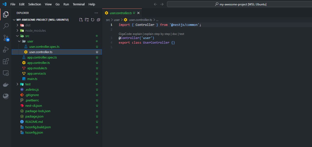

    nest generate controller user
    В приведенной выше команде мы применили её к новому проекту на Nest. В результате была создана новая директория user, а в ней — два файла: user.controller.ts (заготовка для контроллера) и user.controller.spec.ts (заготовка для тестов контроллера).
    Теперь давайте заглянем внутрь файла контроллера:
    import { Controller } from '@nestjs/common';
    @Controller('user')
    export class UserController {}
    В этом файле был сформирован класс для будущего контроллера, к которому уже применён одноимённый декоратор (с деталями мы познакомимся позже). Кроме того, помимо создания новых файлов, был изменён основной модуль приложения (app.module.ts), в который добавлено подключение нового контроллера.
