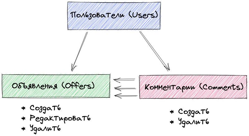

    Многие базовые классы в Nest могут быть провайдерами. Рассмотрим это на простом примере. Предположим, мы создаём приложение для доски объявлений, где пользователи могут размещать объявления о продаже ненужных вещей, а другие могут комментировать эти объявления. Пример архитектуры приложения представлен на следующем рисунке.
    При разработке приложения логично разделить его на три модуля: объявления (offers), пользователи (users) и комментарии (comments). Каждый модуль будет иметь свой сервис для бизнес-логики и работы с базой данных.
    Представим задачу: удаление объявления должно автоматически удалять все связанные комментарии. Например, к объявлению с идентификатором 12 пользователи оставили 100 комментариев. Эти комментарии хранятся в отдельной коллекции и управляются отдельным сервисом. Нам нужно реализовать метод в контроллере OfferController, который будет удалять объявление и его комментарии.

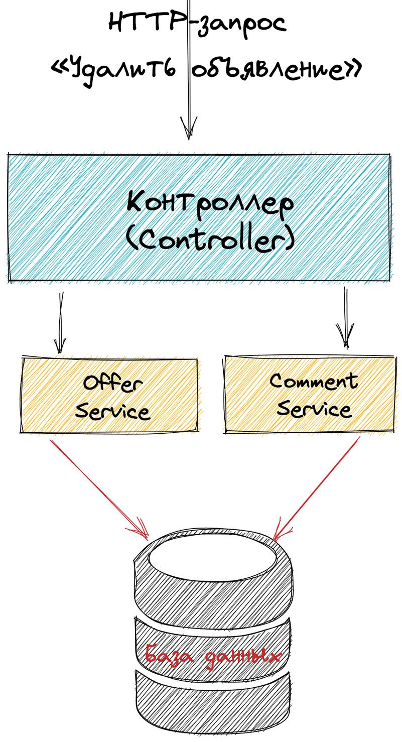

    Схематично взаимодействие контроллера и сервисов показано на следующем рисунке. Контроллеру нужны два сервиса: OfferService и CommentService. Их можно подключить напрямую или внедрить как зависимости. Здесь на помощь придут провайдеры. Многие базовые классы могут быть провайдерами, и OfferService и CommentService отлично подходят для этой роли.

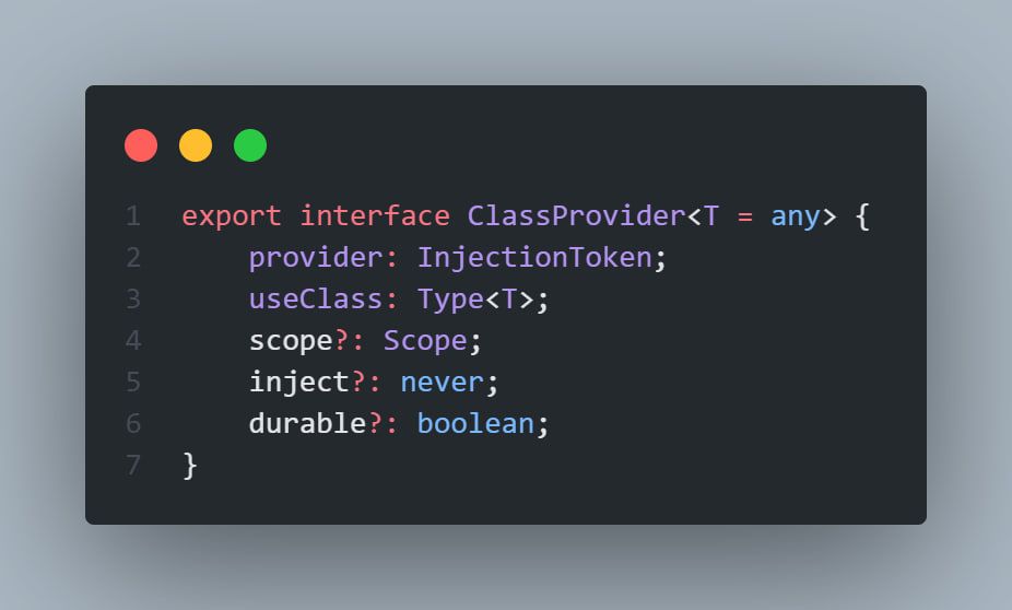

    Если следовать интерфейсу ClassProvider, то запись должна содержать два свойства: useClass (ссылка на класс) и provide (токен). По этому токену механизм DI сможет получить нужные данные, например, экземпляр класса. Давайте применим это к нашему примеру:

    Посмотрев на полную запись, становится яснее, что для регистрации класса в IoC-контейнере нужен токен. В нашем примере мы используем UserService в качестве токена, связывая его с классомUserService. Когда Nest будет искать зависимость, он будет искать её именно по этому токену.
