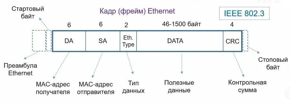

    Структура кадра: пример Ethernet
    Наиболее распространенным форматом кадра является Ethernet II (DIX). Его структура наглядно демонстрирует функции канального уровня.
    Поле кадра Размер Назначение
    Destination MAC Address 6 байт MAC-адрес получателя.
    Source MAC Address 6 байт MAC-адрес отправителя.
    EtherType 2 байта Идентификатор протокола сетевого уровня (например, 0x0800 для IPv4, 0x86DD для IPv6).
    Data (Payload) 46–1500 байт Полезная нагрузка, содержащая пакет сетевого уровня.
    Frame Check Sequence (FCS) 4 байта Поле для контрольной суммы (обычно 32-битный CRC), используемое для обнаружения ошибок.
    Минимальный размер кадра (64 байта) и максимальный (1518 байт) определяются требованиями надежной работы протоколов управления доступом к среде и эффективного использования канала.

      Конкретные примеры форматов кадров
      Ethernet II (DIX) — самый распространенный формат
      Этот формат используется в подавляющем большинстве современных Ethernet-сетей.
      Поле Размер Описание
      Преамбула 7 байт Последовательность 10101010... для синхронизации приемника.
      SFD (Start Frame Delimiter) 1 байт 10101011 — маркер начала кадра.
      Destination MAC Address 6 байт Адрес получателя.
      Source MAC Address 6 байт Адрес отправителя.
      EtherType 2 байта Идентификатор протокола верхнего уровня (L3).
      Data (Payload) 46–1500 байт Инкапсулированный пакет (например, IP).
      FCS 4 байта CRC-32 для обнаружения ошибок.
      Межкадровый интервал (IFG) 12 байт Пауза между кадрами.
      • MTU (Maximum Transmission Unit): Максимальный размер поля данных — 1500 байт.
      • Минимальный размер кадра: 64 байта (включая MAC-адреса, EtherType и FCS, но без преамбулы и SFD). Это требование связано с работой CSMA/CD в старых сетях.
      • Максимальный размер кадра: 1518 байт (без преамбулы и SFD).
