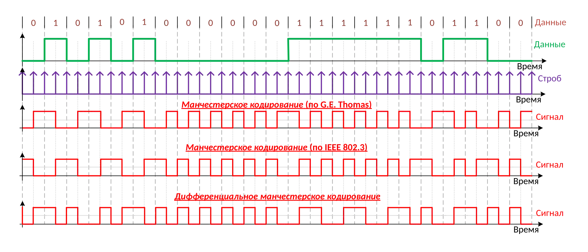

    Сводная таблица методов кодирования
    Метод Тип Эффективность (бит/символ) Гарантия синхронизации DC-баланс Основное применение
    NRZ-L / NRZ-I Линейное 1.0 Нет Плохой Внутри устройств, редко в сетях
    Manchester Линейное (бифазное) 0.5 Да Хороший Ethernet 10BASE-T
    Differential Manchester Линейное (бифазное) 0.5 Да Хороший Token Ring (IEEE 802.5)
    MLT-3 Линейное (многоуровневое) ~1.0* Нет Хороший Fast Ethernet 100BASE-TX
    4B/5B Блочное 0.8 Да Хороший Fast Ethernet, FDDI
    8B/10B Блочное 0.8 Да Отличный Gigabit Ethernet, PCIe, SATA
    64B/66B Блочное ~0.97 Да Отличный 10G+ Ethernet, USB 3.1
    Скрэмблирование Статистическое 1.0 Да Хороший HDMI, DisplayPort, DSL
    *MLT-3 требует блочного кодирования (например, 4B/5B) для обеспечения синхронизации.
    Подробное описание методов кодирования
    Линейное кодирование
    Линейное кодирование напрямую преобразует каждый бит данных в соответствующий уровень напряжения или последовательность уровней. Это самый простой тип кодирования, но он часто требует дополнительных механизмов для решения проблем синхронизации и DC-компонента.
    NRZ (Non-Return to Zero):
    • Принцип: Бит ‘1’ представляется одним уровнем напряжения (например, +V), а бит ‘0’ — другим (например, -V для NRZ-L или 0V для Unipolar NRZ). Сигнал не возвращается к нулевому уровню в течение всего периода бита.
    • Пример: Последовательность 1011 в NRZ-L будет выглядеть как [+V, -V, +V, +V].
    • Применение: В основном используется для внутренней передачи данных внутри микросхем или на очень коротких расстояниях, где проблемы синхронизации и DC-компонента не критичны. Не подходит для большинства сетевых протоколов.
    • Подтипы:
      • NRZ-L (Level): Значение бита напрямую определяет уровень сигнала.
      • NRZ-I (Inverted): Значение бита определяет наличие перехода на границе бита (‘1’ = переход, ‘0’ = нет перехода).
    Manchester:
    • Принцип: Каждый бит содержит обязательный переход в середине своего временного интервала. Направление перехода кодирует значение бита: низкий-на-высокий для ‘0’, высокий-на-низкий для ‘1’ (или наоборот, в зависимости от стандарта).
    • Пример: Последовательность 101 будет представлена как [High->Low, Low->High, High->Low] в середине каждого бита.
    • Применение: Стандарт Ethernet 10BASE-T. Обеспечивает отличную синхронизацию и хороший DC-баланс, но требует вдвое большей полосы пропускания по сравнению с NRZ.
    • Преимущества: Само-синхронизирующийся, отсутствие DC-компонента.
    • Недостатки: Низкая спектральная эффективность.

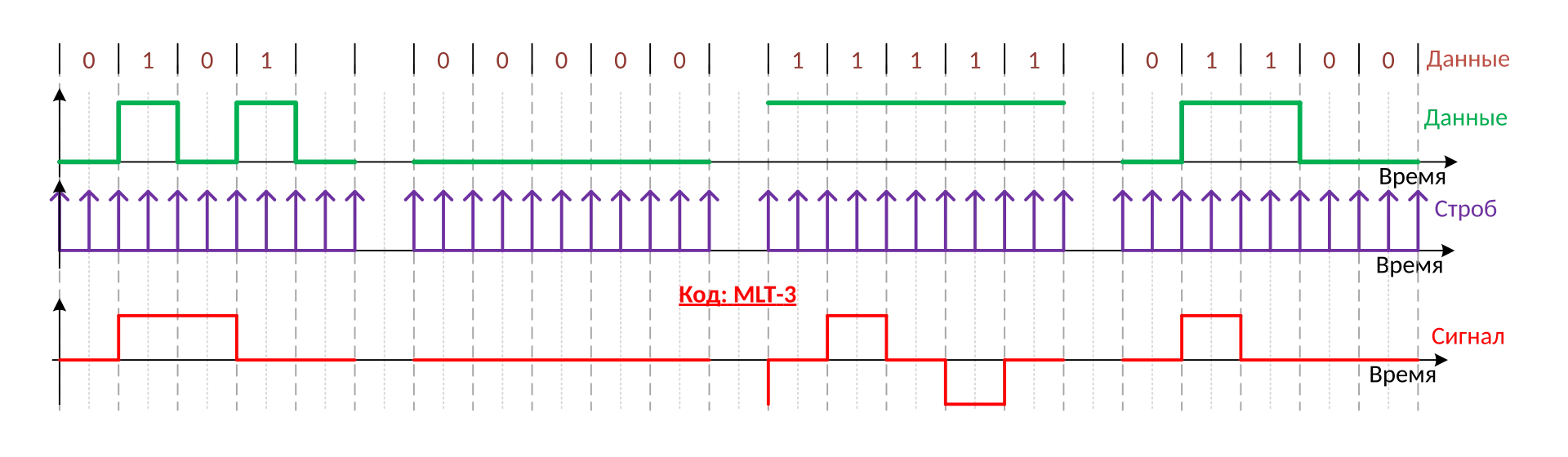

    MLT-3 (Multi-Level Transmit - 3):
    • Принцип: Использует три уровня напряжения: +1, 0, -1. При передаче ‘1’ сигнал циклически переключается между уровнями (+1 → 0 → -1 → 0 → +1…). При передаче ‘0’ уровень остается неизменным.
    • Пример: Последовательность 1101 будет выглядеть как [+1, 0, 0, -1].
    • Применение: Всегда используется в паре с блочным кодированием 4B/5B в стандарте Fast Ethernet (100BASE-TX). Сам по себе не гарантирует синхронизацию при длинных последовательностях нулей.
    • Преимущества: Высокая спектральная эффективность (почти как у NRZ).
    • Недостатки: Требует блочного кодирования для надежной работы.
