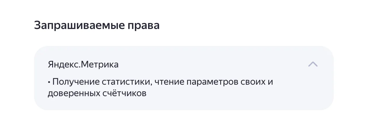

    И так что нам понадобится создать само приложение в яндекс - https://oauth.yandex.ru/client/new
    А в запрашиваемых данных выбрать Яндекс.Метрика - получение статистики.
    После нам требуется получить токен, его можно получить программно, но проще взять его по url так как они выдаются и действую почти год или даже больше. Для этого берем из нашего приложения где мы создали выше ClientId, и подставляем в ссылку:
    https://oauth.yandex.ru/authorize?response_type=token&client_id=ВАШ_CLIENT_ID
    После даем разрешение, видим токен и копируем его.
